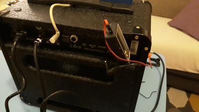

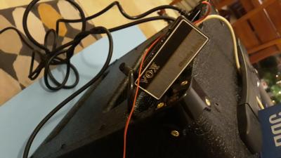

Señores, creo que he encontrado la forma de escuchar el Dsl1 Cr con un sonido fenomenal con cascos. Mi duda es si este método puede dañar el amplificador, pero me ha dado por probarlo esta noche y suena de cine. Sólo necesitáis un Vox Amplug lo más limpio posible. Yo uso un Classic Rock de la segunda generacion que ademas simula un Marshall. El resultado es espectacular y ademas se le pueden meter temas de fondo por la entrada auxiliar del Amplug.
Simplemente he desconectado el cable del altavoz como cuando se escucha por la salida emulada y ahí he colocado el Amplug. No he notado nada raro..jeje..pero si me decís que puede dañar el ampli o el cacharro, no insistiré en el apaño.
Es que encima me colorea muy poco el tono del ampli. Me suena casi como sin cascos..de verdad.

No me queda claro como lo has conectado...
En la salida de 16 ohm ¿ahí es donde has metido el amplug Vox? Y los cascos en el amplug?
No me gusta nada esa idea, la salida es para un altavoz no para un mini amplificador.... aunque suene bien..

Un milagro que no te hayas quedado sin amplificador, lo has dejado sin carga. Inlcuso es posible que ya hayas dejado "tocado" el trafo de salida o la válvula de la etapa. Para practicar en silencio, al quitar el Jack del altavoz y quedar la hembra libre, la carga se deriva a una resistencia que hace de carga para proteger el ampli. Si conectas un Jack que no sea la de un altavoz de carga adecuada, como es el Amplug, lo dejas sin carga y sin derivar a la resistencia interna al tener un Jack introducido en la salida.....
Yo no lo volvería a hacer jamás!
Cuidado con estas cosas.

#150 Bueno, lo hice porque para escucharlo por cascos y por la salida emulada, siempre hay que desconectar el altavoz para que no suene también por el cono aparte de los auriculares. Probé con el Amplug a 0,1 w puesto.
Ok..no volveré a hacerlo..estuve un rato anoche y sonaba cojonudo..una pena. La salida emulada suena como una mierda. Tal cual.

#149 Por la salida al altavoz. Desconectando el cable. Tal y como se hace para escucharlo por los cascos por la salida emulada. Eso me dió la (imprudente) idea.
Gracias.

Yo creía que el mayor riesgo era joder el Amplug..ya que de todas formas, se desconecta el cable del altavoz si se quiere escuchar el combo con cascos tal ycomo explica el manual. Ojo, es el combo, no el cabezal, pero si..muy arriesgada la cosa..jaja..
