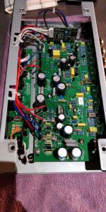

Estoy desmontando y quiero joder nada
He quitado la tapa de atrás y ahora por dónde siguo?
Bob
por el 19/12/2018
Ok
Hay que quitar los 4 tornillos que hay por debajo para sacarlo

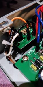

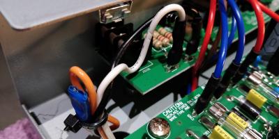

En esta foto se ve como esta conectado el cable blanco y guardado en la cinta azul el naranja.
Solo falta probar que no estalle 😀

#129 pero de esa forma solo puedes conectar altavoces a 8 ohm.o me equivoco?
Bob
por el 19/12/2018
Correcto.
Yo solo tengo pantalla de 8 Ohm.
De la manera que lo he hecho queda anulada la salida a 16 Ohm.
Por cierto,funciona de puta madre el cacharro.
Muchas gracias por la ayuda chavales.
Voy a reventar los cristales de los vecinos un rato 😀
