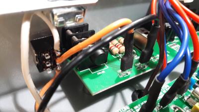

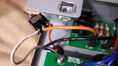

Acabo de terminar la mod de salida 8 y 16 ohm.
Unicamente se necesita un conmutador spdtde tres contactos,yo he puesyo uno de doble circuito que tenía por el cajón,vale igual.
Pongo fotos es muy fácil.

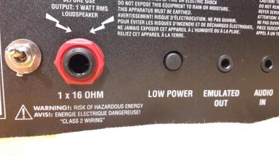

Así queda por detrás...
Arriba 8 ohm y abajo 16 ohm

Sería de gran ayuda un dibujo en un papel de cómo conectarlo.
Algo para torpes como yo 😀
En mi caso me gustaría anular directamente la salida de 16 Ohm y que me quedara solo funcionando la de 8 ohm.
Muchas gracias por la ayuda
jaropda
por el 18/12/2018
Bob en ese caso,quita el cable naranja del espadin y coloca el cable blanco en el espadin libre,donde estaba colocado el naranja.
El cable blanco viene con retractilado negro y con faston hembra,ya colocado.
Es muy simple.

Solo cambiar el naranja por el blanco y a funcionar.
