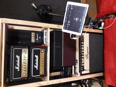

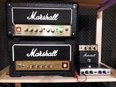

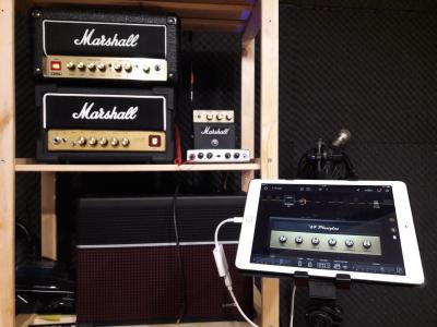

Pongo unas fotos.

Y así comparo los sonidos de los dos cabezales que véis en la foto: DSL1 HR y previo válvulas JCM 800 con las mismas condiciones salida del previo de cada cabezal.
