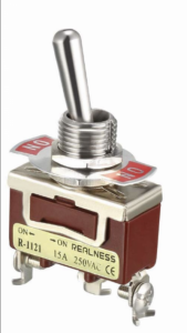

#133 eso esta claro.pero como sabes que el cable blanco reduce a la mitad la señal?
jaropda
por el 19/12/2018
No es que reduzca a la mitad, es que el secundario del trafo lleva dos impedancias de salida 8 y 16 ohm.
La verdad es una incognita el por qué marshall no puso un interruptor o dos salidas 8 y 16 ohm
Nos guiamos del forero del forum marshall que lo midió y así lo hizo saber...
Puse más arriba el link con su descubrimiento.
Lo que si es cierto es que funciona y estuve un rato y no se calentaba el trafo de salida.....

#135 tengo en combo ya! pues me pillaré el conmutador spdt por amazon y avanti!!!

#139 claro que hay tiendas, pero si es algo sencillo prefiero ahorrarme 50€ de mano de obra...
Y con un spdt que no hace falta soldar pues ya ves que complicacion.
