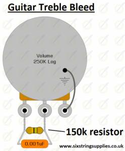

Hola. En la imagen tienes los valores que se suelen usar para el treble bleed de guitarra y dónde conectarlo.

#4 genial, gracias voy a intentarlo una vez mas con este grafico, ok, a ver si tengo suerte, gracias de nuevo
