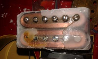

Bueno lo mio es algo distinto, le saqué el pickup cover a uno de los mics de mi epiphone con la intencion de cambiarle la estetica y de paso ver q habia debajo del cover y me lleve la sorpresa de que no es como muchos de estos pick ups q estan soldados con dos puntos de estanio sino q este estaba pegado al cover con lo q supongo es parafina y ésta se deshizo en pedazos, alguien sabe como arreglo esto? Desde ya muchas gracias. adjunto una foto para q vean el estado.
luishouse
por el 14/11/2016
Hola, te has cargado el poteado de la pastilla, que se usa para evitar acoples y tal.
Aquí tienes algo de información:
https://www.guitarristas.info/foros/wax-potting-potear-pastilla/167109
