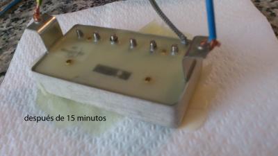

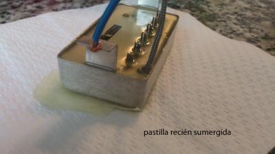

Bueno os comento como potear una pastilla, en este caso se trata de una gibson Burstbucker que chillaba como un cerdito en mi ENGL. :encendido:
Que necesitas:
-CERA DE ABEJA 80% PARAFINA Y EN LASCAS 20% O EN SU DEFECTO UN PAR DE CIRIOS CORRIENTES.
-UNA COCINA.
-UNA OLLA Y UN RECIPIENTE METÁLICO QUE ENTRE EN LA OLLA.
-CINTA DE CARROCERO.
-DOS CABLES PARA SUJETAR LA PASTILLA.
-UN TERMÓMETRO DE COCINA.
Pues bién manos a la obra.
-Primero desmontamos la pastilla de la guitarra (cuidado con el soldador no quemes ningún cable)
-Segundo, ponemos la olla con agua a calentar en la cocina a fuego medio e introducimos el otro recipiente con la cera dentro ( en mi caso el cirio sin la mecha cortado en trozos pequeños).
-Tercero sujetamos con dos cables o alambres la pastilla por los dos orificios y en mi caso al ser una pastilla con caja la encintamos por completo con cinta de carrocero y dejamos la parte trasera sin cinta.
-Cuarto, comprobamos con el temómetro de cocina la temperatura de la cera "OJO" no más de 70ºC pero si observamos que a menos temperatura la cera es lo suficientemente liquida nos vale. En mi caso con 65º Perfecto, hay que tener cuidado con la temperatura porque con un calentón nos la podemos la cargar.
-Quinto, una vez lista la cera agarramos la pastilla por los cables que le hemos colocado y la sumergimos por completo si observaremos que salen burbujas del interior...(buena señal)movemos y golpeamos levemente contra el recipiente hasta que la cera penetre por toda la pastilla y luego la retiramos dejando que la cera solidifique.
-Sexto, Media hora después comprobamos que la cera es sólida, y retiramos la cinta de carrocero y los cables. Limpiamos los restos que pueden haber quedado, y lista para montarla de nuevo......
-Séptimo, enchúfala en tu ampli y dile a un amigo que pille su móvil y se ponga a grabar. Cuando véas el video comprobarás la cara que pones¡¡¡
Ahora tienes un arma de destrucción masiva en lugar de un cochino gritando...... :victoria:

A ver, os comento:
Adquirí una guitarra en este foro, concretamente una schecter Tempest classic que monta de serie pastillas SD y el anterior propietario sustituyó la pastilla del puente por una Gibson Burstbucker, una pastilla cojonuda, pero al enchufarla mi ampli (ENGL Blackmore) acople bestial....jugue con ganancia, puerta de ruido, ecualización y lo único que conseguí es un sonido sin acople, pero sin cuerpo y poco drive, teniendo en cuenta que con mis otras guitarras con pastillas similares no tengo ese problema decidí buscar una solución, asi que leyendo en foros y páginas por cierto casi todo en inglés, descubrí el WAX POTTING esta técnica consiste en eliminar los acoples de microfonia producidos por la vibracion de los imánes entre sí, rellenandolos de "cera", asi que me decidí a probar, y el resultado es increible. No sólo no acopla, sino que ahora tiene unos graves con más cuerpo y suena todo con más garra.
Si alguien tiene el mismo problema le anímo a que lo haga, la verdad es que funciona 100% :ok:
