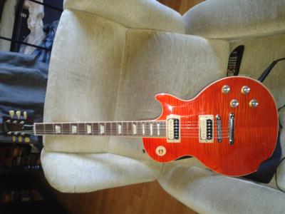

Es parecida a la que hablabamos de la Epiphone, solo que aquel color me gustaba un poco más, esta es como un rojo fuerte anaranjado, más agresiva estéticamente. Sobre las pastillas iré tirando con lo que tiene y cuando entienda algo más del tema y me informe bien ya os pediré consejos... muajajaja

Hombre, iré tirando.....Son unos pastillones del carajo, tío, lo único que no son los "clásicos" de les Paul. Cuestión de gustos.

Hombre, esa es una guitarra que nueva vale 3000 €, te ha costado la mitad y dices que está como nueva. Pues no te ha salido mal la jugada.

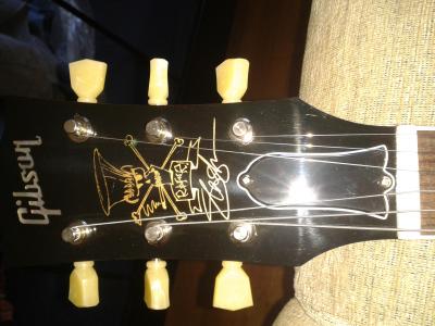

Las pastillas que trae son una Seymour Duncan Alnico II Pro Slash Signature. Que son una versión con más salida de las Alnico II Pro. Las signature son las que usa ahora el propio Slash, y las anteriores, las Alnico II Pro, son con las que se grabó el "Appettite For Destruction"... puede que la voz de las pastillas te guste más o menos, pero son igual de buenas que cualquier pastilla que haga Gibson.

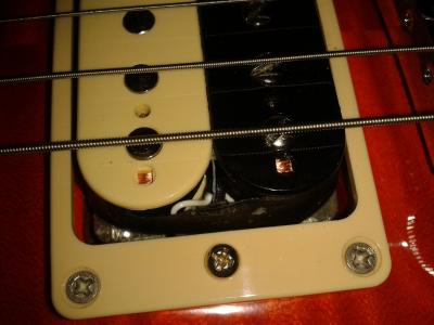

Bueno, ya la tengo en casa. Pero... estoy acojonado. La guitarra luce de miedo, es preciosa, y está impoluta, perfecta. Aunque de golpe a dejado de sonar por el ampli, no hay manera de que suene, mother of god. He probado la Academy y si suena, no problemo.
E insisto, la guitarra está en perfecto estado, parece nueva. Por otro lado, la sexta cuerda parece que choque con algo cuando la toco... Tengo un señor bajón y no se ni que hacer.
El tio me dijo que nunca la llevó a que se le ajustaran, no sé si es algo que debe hacerse con una guitarra nueva o no,,, Voy a llorar, Luego os cuelgo fotos de la guitarra y mi futuro cadaver al lado.
EDITO, suena cuando está activado solo el Rhythm, no con ambas o Treble.... quiero morir

#41 No soy un entendido, pero no me preocuparía mucho. Yo compré una Epiphone Les Paul Std. y le pasaba lo mismo. ¿El problema? Que su anterior dueño la tenía "abandonada" en la pared desde hacia tres años, llena de polvo, sin tocarla ni revisarla ni una sola vez. Tenía polvo en el selector de pastillas y no hacía contacto con la del puente. ¿Solución? Le puse 3 en 1 y no ha vuelto a fallar nunca.
Quizás no es el mismo problema. Pero vaya, que todo eso se arregla fácilmente, haciéndole una buena revisión y un ajuste en condiciones, ya sea por tu parte o por la de un luthier. Y yo creo que esa guitarra merece la segunda opción :guitarrista:

Tranqui hombre, no creo que sea nada grave. Aunque sea una pregunta tonta, tienes metido algo de volumen en la pastilla del puente? Si no, sera alguna conexión, y como la tendrás que llevar a un luthier para un ajuste en condiciones (que la bicha lo merece), ya te arreglara todo.

Al volver del curro me sonaba bien, asi que imagino que volvera a caer en el más profundo silencio y será cosa del contacto )

En la primera foto me parece que los cables están muy a la vista, y hace nada se habia vuelto a quedar muda. Al meter un poco el dedo ahi a vuelto a sonar, parece un pequeña chapuza. Le he preguntado al tio y me ha prometido, y le creo, que le vino con eso de la tienda
nessdist
por el 18/05/2015
Saca la pastilla y comprueba. Si no sabes sacarla tendras que llevarla a alguien que te de una mano. Otra opcion es que quien te la ha vendido te pague lo que cueste poner en funcionamiento la pastilla (si es posible). Parece defecto del cableado externo de la pastilla. Casi seguro que ese cable esta mordido y pierde el contacto segun se mueve. Aqui se cambiaria el cable por otro con una buena soldadura a modo de empalme. Nada grave, pero deberia pagarlo el vendedor si no te puso al corriente del problema, porque si te dice que venia asi de tienda (y normal no es) tendria que habertelo comunicado antes de cobrar ..... :hola:
