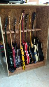

Andrés Vargas - chempi
por el 02/08/2019
Yo me fabrique este en osb porque me gusta mucho el aspecto que da, eso si tiene 45 cm de fondo. Te puedo pasar las medidas.
