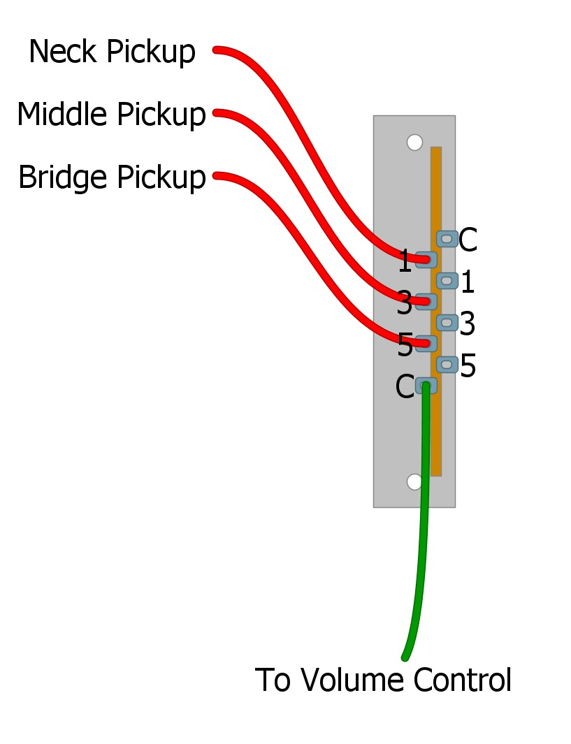

Informacion completa: 3 Way Switch vs 5 Way Switch tanto para Stratocaster como Telecaster
https://humbuckersoup.com/3-way-switch-vs-5-way-switch/
Este es el esquema vintage, el clasico, de un selector de 3 posiciones para cualquiier guitara con tres single coil
index.php?controller=forum&action=view_attachment&attachment_id=172327

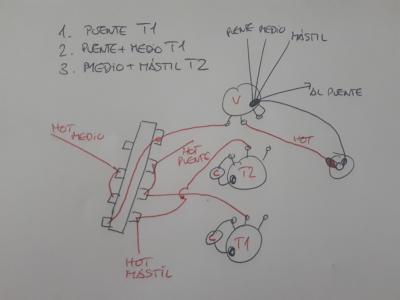

A ver...te he hecho un esquema para las siguientes configuraciones
1. Puente (Tono 1)
2. Puente + medio (Tono 1)
3. Medio + mástil (Tono 2)
index.php?controller=forum&action=view_attachment&attachment_id=172350

Rubiolus
#9
Con ese selector no se puede, al menos yo no lo veo...una de las posiciones ha de ser single, lo normal que sea el puente, y las dos combinadas también lo normal es que sean las posiciones 2 y 4 de la strato
Luego si que se podría variar la posición 2 y hacer Puente + mástil en vez de puente + centro...sólo habría que cambiar en el selector el hot del mástil y ponerle dónde el hot del medio, y viceversa...y ya tenemos
1. Puente T1
2. Puente + Mástil (T1)
3. Medio + Mástil (T2)
Si cambiamos el cable de tono 2 y le ponemos en el nuevo hot del mástil en la posición 2 tendremos T1 y T2
Por otra parte no tiene mucho sentido cablear en serie, teniendo potes de 250K, de todas formas lo miro a ver si me sale algo
Rubiolus
Editado: he visto un error...a ver si lo resuelvo
