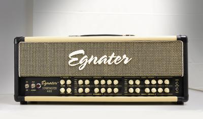

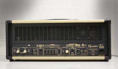

El amplificador con con mucha potencia que mejor me ha funcionado para tocar en casa es el Egnater Tourmaster 4100. Desde luego Distribuye la potencia desde 10 watios hasta 100 watios y por eso parece que no "tiene mérito", pero siempre toco en la configuración 50w y no tengo el más mínimo problema con los vecinos, teniendo la ventaja añadida de anular dos de las cuatro 6L6 que tiene sin peligro de sobrecarga. A 100 watios también es manejable solo con el volumen de canal y el volumen general, pero tengo que destacar que sólo toco sonidos limpios y no saturo nunca. Para saturar tendría que hacerlo en la configuración de 10 watios, pero no me hace ninguna falta. Voy a añadirlo a la lista:
