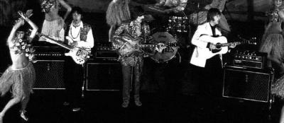

Sigo, aquí tienes a los de Liverpool con los Vox Conquetor y cajas 730.
