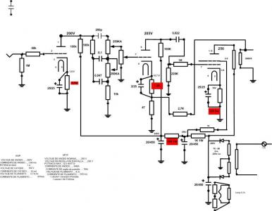

Hola a todos, Tengo un amigo que se enamoro del HO y le prometi hacerle uno...casi igual, esta vez voy a tratar de clonar un champ y con valvulas rusas nada menos!! (el modelo AA764 para ser especifico) : Sabemos que el Champ es un amplificador SE con muy buenas carateristicas sonoras y de facil construccuin. La 6H2P (esta H suena N) equivalente a la 12ax7 para el previo y la 6P1P (esta P es la Pi en Cirilico) para la potencia.
Para los que no lo saben la 6H2P es similar a la 12ax7 solo que no tiene posibilidad de alimentanse con 12 volt y solo cuenta dos pines para el filamento (4y 5) para ser alimentado con 6,3 v y la 6p1p es la version noval del 6V6 con muy buen performance. http://img210.imageshack.us/img210/1107/6p1p.gif.
Por supuesto el esquema lleva algunas modificaciones la 6p1p trabaja con 250 voltios en placa y en esquema original la 6v6 se alimenta de 350, por tanto que hay que polarizar la 6p1p a su voltaje nominal de operacion (250V).

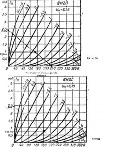

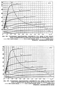

Tambien tenemos que disponer de los graficos de voltaje de placa contra I de placa y voltajes de catodo para la polarizacion correcta de las 2 valvulas. http://img208.imageshack.us/img208/6290/curvasc.jpg
Con todo esto hice un esquema preliminar para luego sobre el prototipo realizar los definitivos ajustes de los bias. http://img834.imageshack.us/img834/8576/esquemapreliminar.jpg por eso algunas R aparecen en rojo tambien debian aparecer las de los catodos que seran las que sufriran cambios finalmente

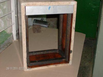

Hola, No es nada de antiguo es otras de las formas de montaje,y como todo tiene sus ventajas y desventajas, ayer segui con el chasis y el mueble cuando avance algo mas subo algunas fotos, ya te comentare algo

Ya tengo algo avanzado el mueble, lo que hago es mueble y despues el chasis para que quede a medida

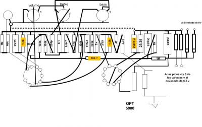

Hola, pues son valvulas rusas nuevas de paquete que voy a darle uso a ver que tal, adjunto el esquema preliminar y layout que voy a seguir y que se posteriormente sera ajustado segun bias y las curvas para la polarizacion de los tubos

Enhorabuena. Muy guapo y muy didáctico el topic Mahony. Con curvas características y todo, como tiene que ser. :hedicho:
Si además, pones el desarrollo de los cálculos del punto de polarización, más de uno va a flipar.
Eso sí, por más que lo vea, nunca me acostumbraré a que las alimentaciones crucen desde abajo en los esquemas. :mrgreen: :mrgreen: :soyunsanto:
Señores, atentos a este topic que aquí hay mucha sabiduría. :stop2:

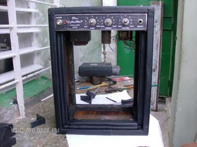

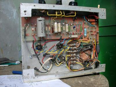

Como estuve enfermo este viernes con esa supergripe que anda ahora por aca aproveche para adelantar y termine con el tolex y montar todo en el chasis. despues me comnetas lo de la alimentacionque no te entendi bien.

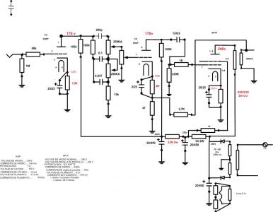

Enrrolle al tranfo de potencia para que me diera el voltaje de placa deseado (240-250) lo otro es ajustar las R restantes, me queda el prente y el fondo del amplificador.
El trafo de salida lo saque de un equipo de audio de los que van en el falso techo de salas de espera de aeropuertos, medi el tranformadorsito y da la posibilidad de varias impedancias para el primario, seleccione la mas cercana a 5k. despues saco mejores fotos de las valvulas y del trafo.
Como les comente sabia que las R marcadas estarian sujetas a cambios, la primera que se ajustó fue la del filtro para el paso de alimentacion al previo y que quedara en 240 voltios por lo que quedo en 3,9k 2 whats, despues a polarizar el primer triodo que decidi polarizarlo lo mas centrado posible buscando limpios en el primer paso ( 1,5K), ya el segundo paso trate de darle un poco mas de caracter a la subida del volumen (un pelin de distorcion=2K o 2,2K), el grafico se explica por si solo. la polaricaion de la valvula de salida la explicare despues, pero no tiene nada diferente a lo que se haya explicado en otros topics sobre el tema, ahora dejo algunas fotos con el esquema final, las curvas del previo y chasis, etc

El primer grafico corresponde al primer triodo y el segundo al segundo (logico), Se me estaba pasando explicar que en caso del filtraje se trato de separar los filtros del previo a los de la etapade potencia, para separar las masas, por tal motivo se ve la placa del previo con su filtro separado del filtro doble masa comun de la etapa de potencia, el resto es igual a lo que siempre hago: controles y jacks aislados, barra o bus de cobre en los culos de los controles, toma de masa en chasis cerca del jack de entrada, masas independientes del previo y la potencia, le incorpore una regleta la conexion del trafo de potencia porque sabia que tenia que reenrrolarlo nuevamente y asi facilitarme el trabajo
