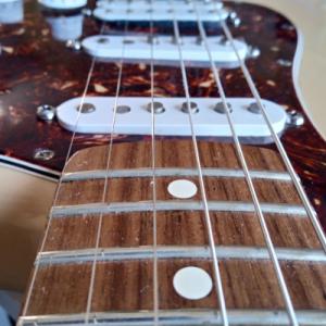

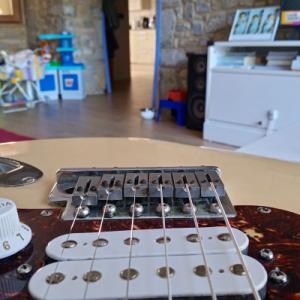

Altura de cuerdas de electrica (strato)
Oscar.A
por el 24/10/2022
Y que te parecen las alturas de las cuerdas? No hacen forma de C, si no una forma muy rara
Sí que es rara sí. Viendo una foto, es imposible saber qué le pasa con exactitud a tu guitarra. Puede que el puente no esté bien instalado o que el mástil esté revirado. Eso ya lo tendría que evaluar un luthier. Pero la mayor parte de las veces, estos ajustes sencillos los puede realizar el propio usuario. Intenta limpiar, luego quinta y ajustar la altura después. Y si sigue igual, pues ya hace falta un profesional

Oscar.A escribió:
Pero el quintado es lo último verdad?
Sí. Pero en tu caso, como tienes la silleta tan adelantada que te pega en el tornillo, tendrás que hacerlo por aproximaciones sucesivas. Haz un quintaje más o menos correcto, luego miras si puedes poner bien la altura de cuerdas y por último vuelves a retocar el quintaje. A ver si hay suerte.
(y plantéate lo de limpiar ese puente)

Oscar.A
por el 26/10/2022
Acabo de ajustar otra vez las cuerdas, dejándolas 2 mm más altas desde el traste 17 a la zona inferior del traste utilizando 2 púas de 1 mm, aunque sigue sin quedar las silletas en forma de C tan pronunciada, algo más si que queda. La quinte sin problemas y ajuste la altura de las pastillas utilizando la cara superior del entre hierro de las bobinas y la parte inferior de las cuerdas 1 y 6, pisando el último traste, quedándome las pastillas más bajas en la primera cuerda, me imagino que esto sea normal aunque antes el plástico protector me quedaba paralelo al golpeador.
La única pega que veo es que la cuerda una me queda muy baja, me cuesta hacer bendings, no sé si es que estaba acostumbrado a que la cuerda estuviese más alta y ahora me cuesta acomodarme o por el contrario tendría que subirla. En caso de subirla, tendría que subir un poco la segunda cuerda o utilizar la plantilla con la curvatura del diapasón?
