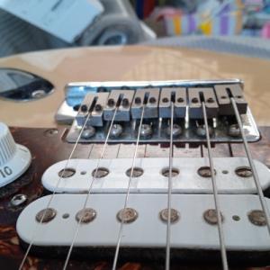

Hola a todos, el método de la tarjeta del vídeo, hay que hacerlo con todas las cuerdas?
Estoy ajustando mi guitarra ( Fender strato) ya ajuste el alma, la inclinación del puente, pero tengo problema con la altura de las cuerdas. He visto vídeos en los que ajustan la primera y sexta cuerda y después con un plantilla con la curvatura del diapasón ajustan el resto. Yo lo que hice fue con una pua de 1,6 mm como referencia y en el traste 17, ajustaba la altura, pero como trasteaba fui subiendo cuerda hasta que no trastease, el problema es que la primera cuerda me quedo muy baja y en el resto de cuerdas las selletas me quedaron planas, no con la curvatura del diapasón.

Probé con el método de la tarjeta pero las silletas no me quedan con la forma de los los trastes y selleta de la primera cuerda, tanto que casi me pega con el tornillo del puente..
Que supone que la altura de las selletas no coincidan? Que es más difícil arpegiar?
Llevo años tocando con la guitarra mal ajustada que cualquier cambio que hago es unaejora pero me gustaría dejarla bien ajustada para que no me impida seguir progresando.
No termino de visualizarlo. ¿Puedes colgar una foto?

Os la adjunto
https://ibb.co/7NXthGL
Oscar.A
por el 24/10/2022
El diapasón es de 9,5" de curvatura

"Oscar.A" escribió:
Os la adjunto
Pues así, a primera vista, yo empezaría por quintar la guitarra. Viendo la disposición de las silletas, creo que no lo está (tampoco estaría de más que desmontases todo el puente; aquí te dejo un enlace de cómo hacerlo sin desmontarlo, si es que te da reparo: https://www.youtube.com/watch?v=10SLqNF9UgI). Con la guitarra quintada, es posible que ya no tengas el problema del tornillo.
Si sigues teniendo el problema del tornillo con la guitarra quintada, entonces ya tendríamos que pensar en poner una cuña entre el mástil y el cuerpo... Eso ya no te lo recomiendo si no tienes experiencia. pero vamos, que me extrañaría si tuvieras que llegar a eso. Te sale más a cuenta llevarla a un luthier y que la evalúe.
Comentarte también que para quintar, es mejor que las cuerdas sean nuevas.
