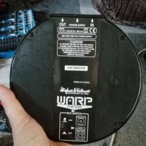

¡Buenas a todos!
A ver si me podeis echar un cable (nunca mejor dicho)...
He comprado el pedal Warp Factor de Hughes & Kettner sin fuente de alimentación incluída, y al contrario que con otros pedales que tuve, no logro encontrar ningún alimentador para el dichoso pedal. Habré probado cómo 4 o 5 y nada...Si pulso se enciende un instante y se apaga..
Funciona a 12/14V/ 56-60 Hz/ 300 mA.
¿Alguien tuvo el mismo problema y pudo solucionarlo??
En el manual ponen que sólo se utilice fuente de alimentación de H&K, pero eso lo ponen casi todos los fabricantes, y además, no logré encontrar ninguno a la venta...
Cualquier ayuda será bienvenida.
¡Un saludo y gracias!!!

Por lo que he podido ver es una fuente AC/AC, a corriente alterna, no es el tipo de fuente habitual. Lo que no he conseguido averiguar es la polaridad del alimentador, vete con ojo y asegúrate de lo que conectas no sea que lo achicharres. Quizás lo pudieras ver en el manual. De todas formas si pones en Google "h&k warp factor power supply" hay algunos que venden un substituto.
EDITO, todo lo que veo es de USA, o sea que no te servirán, sí que parece complicado, si. Quizás algún forero que lo tengas podría medirlo con un tester.

vedaabierta
por el 18/06/2023
#2
La corriente alterna no tiene polaridad,
cualquier trafo de 12v te vale si lo quieres hacer diy, si no
https://www.google.com/aclk?sa=l&ai=DChcSEwit1bT70s3_AhWPHwYAHYDkBgwYABAIGgJ3cw&sig=AOD64_0iiXgCZAHTsjPTeQ8mx2883laXSg&ctype=5&q=&ved=2ahUKEwjera_70s3_AhUDUKQEHRRKAqwQwg8oAHoECAUQDA&adurl=
https://amzn.eu/d/cXMkp8B
Cualquiera de este tipo te vale, lo único que tienes que tener en cuenta es que el conector al pedal sea de las dimensiones necesarias.

David BK
por el 19/06/2023
#4 Si cualquier trafo de 12V vale y ya probé varios sin éxito...¿quiere decir que el pedal está cruzado o algo así??
Porque si lo pulso, se enciende un instante y se apaga..Alguna vez se quedaba el led encendido todo el rato pero no hacía nada...

#6
Pero eran AC? porque la mayoría son DC.

vedaabierta
por el 19/06/2023
#6
Porque los que has probado son 12v dc.
La etiqueta del pedal pone claramente 12-14v~ donde (~) significa ac o corriente alterna.
Y por trafo para hacerlo diy me refiero a transformador.
