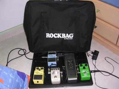

Es esta.
guitarblues Baneado
por el 01/07/2012

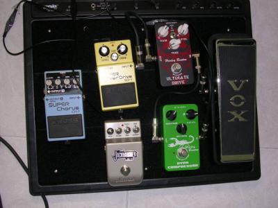

hellvilleRock
por el 01/07/2012
A ver, las salidas de la pedalera proporcionan 9 V, correcto?, de ahí a los pedales que tienes, que se alimentan a 9 V.
Pero el alimentador que conectas a la pedalboard dices que genera 12 V, puedes indicar sus caracteristicas tecnicas?

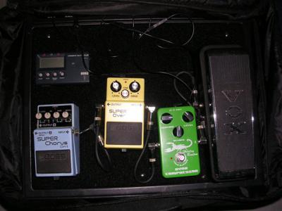

E desmomntado la tapa trassera de la pedalboard para averiguar que lleva dentro.
Hay unas resistencias y condensadores dentro,yo no entiendo de elctrónica pero deduzco que sera para hacer que los 12 v se conviertan en 9v y así evitar caída de tensión,como dice Gene.
Las salidas son todas de 9v,no hay ninguna de 12v.
De hecho funciona bien,no hay problemas de ruios ni nada,se me fastidió un DD3 que tenía pero creo que fue por culpa mia porque sin querer invertí la polaridad.

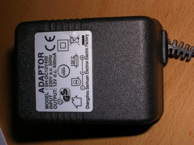

Este es alimentador que trae la pedalboard.
