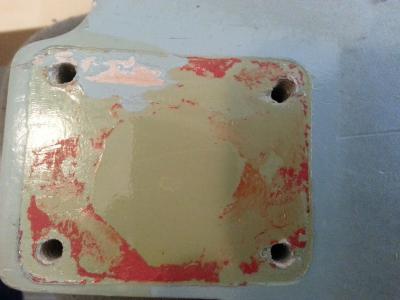

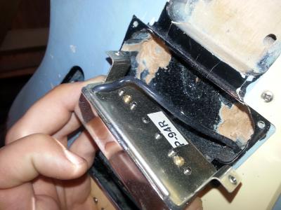

Aqui algunas pistas mas...

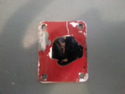

La he desmontado, la guitarra parece que ha sido pintada en color verde, negro, azul y rojo! Asi que supongo que tiene años o un dueño un poco capullo...

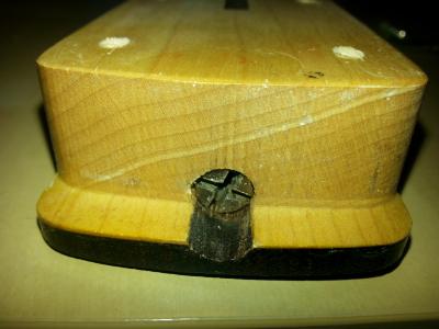

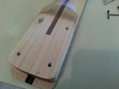

He desmontado el mastil, no tiene identificación, pero tiene una forma peculiar, no se si sirve para algo. Tiene como un tornillo longitudinalmente, no se si es alguna pista.

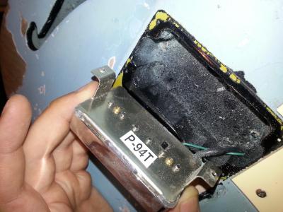

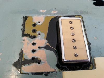

Las pastillas son las GIbson que decias, P94T y P94R, son buenas noticias? Jejejej

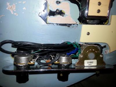

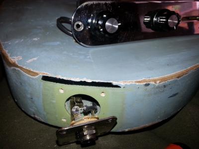

El circuito interno me ha parecido de los mas cutre, asi que supongo que está modificado, pero no logro imaginarme si es algo moderno o viejo. Creo que lleva el apantallado hecho a mano y algunas soldaduras se ven modificadas, Podeis indicarme como saber donde va cada cosa? Porque me gustaria desmontarlo todo y rehacer el circuito con cables y soldaduras buenas ya que estoy. Eso puede mejorar o estropear el sonido o no hay diferencia?
Como la tengo desmontada, aprovecharé para lijarla toda y pintarla, alguna sugerencia? Estoy pensando en negro mate que tengo un par de sprays, pero se admiten propuestas...

Ese tornillo es el alma del mástil. Ajusta la curvatura del mástil, si no sabes mejor no tocarlo.
Las pastillas en conjunto podrían valer fácilmente 100-120€ de segunda mano.
La electrónica y el hardware (puente, anillo de la pastilla del mástil etc) es reciente. No sabría decirte si tiene 8 años, 5 o 6 meses pero no tiene mucho tiempo.
El cuerpo y el mástil no parecen vintage. A lo mejor son de alguna guitarra de 80-90, a lo mejor cada uno viene de un lado. El tipo de acabado del mástil, el hecho de que no tiene agujeros de otro clavijero (los schaller que ves ahí son recientes y no son típicos de una guitarra Fender. Normalmente, cuando encuentras una guitarra antigua con un clavijero nuevo ves todos los agujeros de clavijeros anteriores.) y los trastes grandes extra jumbo me hacen pensar que como mucho tiene unos años, pero no llega a ser antiguo de verdad.
El cuerpo no esta ruteado como uno de Telecaster, es decir, no tiene los agujeros en la madera para pastillas Fender sino directamente las Gibson. A lo mejor es de alguna guitarra con algunos años, como he dicho, pero es reciente. Lo de la pintura podría estar hecho intencionalmente para parecer viejo o a lo mejor es cosa de un dueño que pagaba sus frustraciones pintando la pobre guitarra.
Hacerte una guitarra como esa costaría entre 500 y 600 euros comprando todas las piezas nuevas. En el mercado de segunda mano probablemente valdrá 350-450 euros dependiendo de lo rápido que la quisieras vender.

La electrónica no parece mala, resoldar en condiciones y listos.Las pastis ya valen una pasta, como te han dicho......El mástil es rollo vintge, por el tornillo del truss rod aí, ppero no se si será realmente antiguo, igual no demasiado......Y el color original parece el amarillito campagne ese que se ve en alguna foto.Igual como los otros acabados parecen tan cutrescos, pueden eliminarse sin demasiados problemas para recuperar el original..... Joder, aí hay una historia rara seguro....Si llevaba cuerdas de reserva y hasta las tenazas para cortar las cuerdas.....No quisiera ser el que perdió la guitarra, pero tu tampoco tienes la culpa, oye....
Lo único que veo medio así es que los agujeros para atornillar el mástil están medio pasados, pero que vamos, eso es muy fácil de apañar. La guitarra es preciosa.

A ver, sé lo que es un knob, un potenciometro, una resistencia rotativa, un pote, me refiero a qué controla cada uno, uno es el volumen y el otro el tono? Al lado de los dos potes hay una palanca, una especie de fader radial por decirlo de alguna forma. Para que sirve? Ahi es donde veo las peores soldaduras y me gustaria revisarla.

#21 Ok, lo siento, me pensaba que la pregunta era más básica, jeje.....La palanca es el Switch, y te sirve para cambiar de pastilla. La tres posiciones serían puente; puente+ mástil, y mástil. Los potes son lo que has dicho, el más cercano a la palanca para el volumen y el otro para el tono.Configuración clásica Telecaster.

La palanca selecciona la pastilla. La pastilla es un micrófono que funciona con campos magnéticos alterados por el metal de las cuerdas. El sonido de la cuerda al lado del puente no tiene nada que ver con el sonido de la cuerda donde acaba el mástil, cuando tengas la guitarra con cuerdas puedes probar a puntear la cuerda al lado del puente y luego al lado del mástil. El sonido es diferente.
A qué viene todo eso? Pues a que cada pastilla da un sonido, en esa palanca tienes la posibilidad de elegir la pastilla del mástil, del puente o las dos a la vez y te dan diferentes sonidos.
Los potes son volumen y tono, el circuito es muy simple y se comprende fácilmente. Yo no cambiaría los componentes, parece que los potenciómetros son buenos. Si pone CTS cuestan 15€ cada uno, así que no los cambies a menos que no funcionen.
Una recomendación importante es que NO cortes ningún cable. Des-sueldalos por que así ahorras trabajo. Las pastillas pierden valor si tienen el cable corto, de hecho, así que mantenlo largo.
Una aclaración general, la electrónica no afecta apenas al sonido. Cuando tienes el potenciómetro de volumen al 10 el 100% de la señal pasa al jack y a menos que esté MUY mal soldado o el circuito esté mal montado directamente no vas a tener problemas con eso. Si la guitarra tiene poca chicha, suele ser por que las pastillas son malas pero no es el caso, tienes muy buenas pastillas ahí puestas.
Así que probablemente se deba al monitor que usaste. La salida en voltaje de una pastilla de guitarra es insignificante y a menos que tengas un amplificador específico para guitarra o bajo no vas a conseguir un buen sonido.
