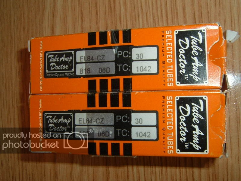

Te recomiendo unas TAD que puedes pillar en Amptek....
dependiendo del numero de valvulas. Las tienes pareadas y por cuartetos... asi todas las valvulas son identicas y no dan problemas.
esto por ejemplo son un par de EL84 pareadas.
hay unas numeraciones a mano derecha
PC.. indican la corriente de placa
TC la transconductancia...
Como observaras, los dos parametros son identicos, esto lleva a que las valvulas se comporten de igual modo a la señal inyectada...con la misma ganancia y potencia a entregar.
http://i92.photobucket.com/albums/l23/phakkito/etiquetavalvula.jpg
