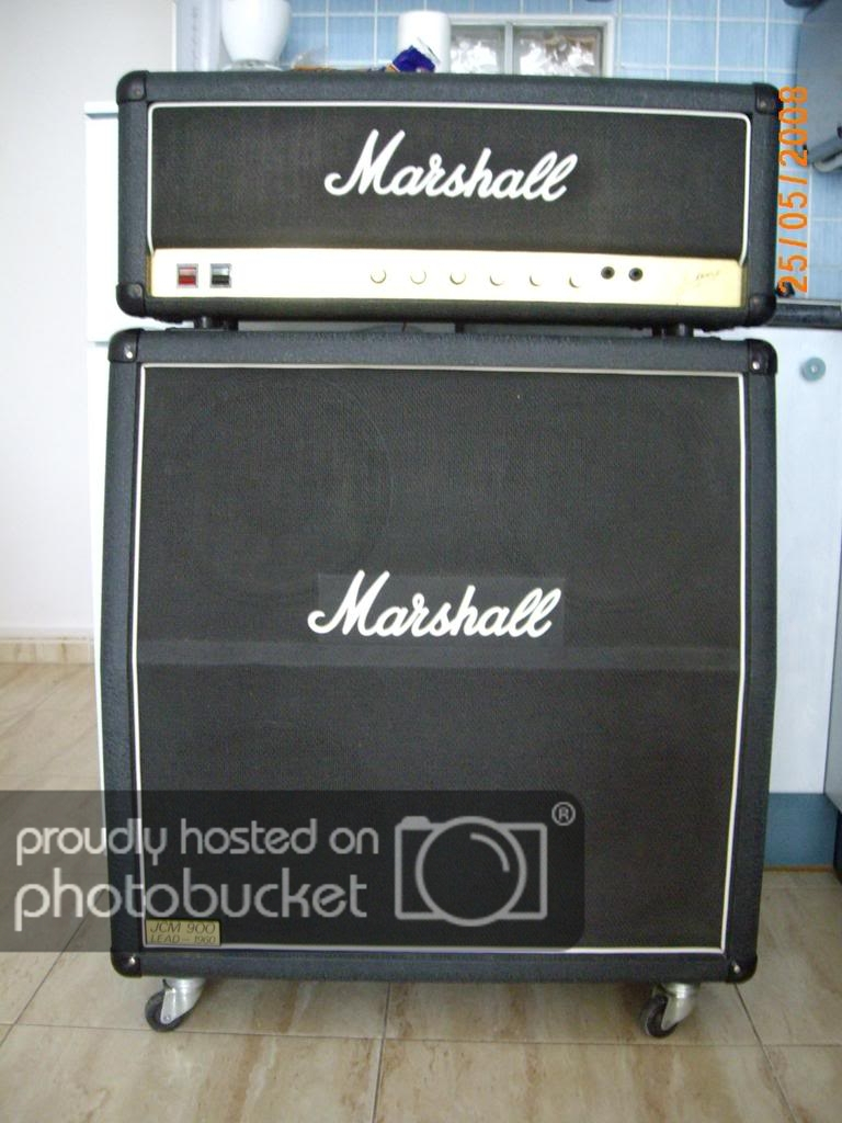

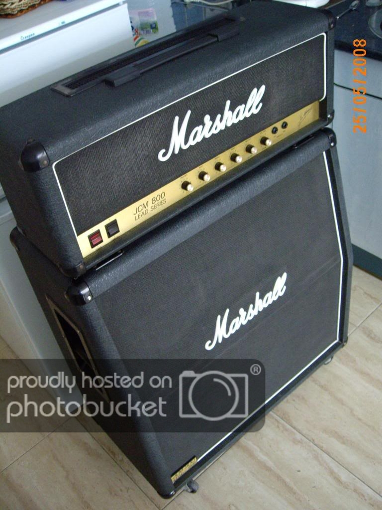

buenas amigo,ante todo darte un millon de gracias por esta maravilla de post que me voy a empapar en cuanto tenga un ratillo,como te comente mi amplificador es un jcm 800 - modelo 2203
es el modelo antiguo,ya debe tener mas de 25 años supongo,y cuando lo enciendo pega el chasquido y suena muy agudo sin graves y no define bien el sonido,cuando se va calentando va sonando mejor,queria hacerle un cambio de valvulas,y necesito ajustar el bias,no se mucho de electronica pero estudie hace muchos años y los esquemas los entiendo un poco a ver si me aclaro con el tema:
me lo compre por que impresiona mucho,pero nunca le he podido sacar partido,siempre lo he tenido que usar con multiefectos y pedales digitales,le conecte un previo jackson a valvulas y aunque el previo suena de maravilla tampoco le he sacado gran partido supongo que el problema esta en el desgaste de las valvulas de potencia,muchas gracias por el post como ya te he dicho y a ver si me puedes echar un cable yo te dejo un +1 que es lo minimo que te puedo dar por este como ya digo estupendisimo trabajo y unos conocimientos que ya me gustaria a mi tenerlos,un abrazo
