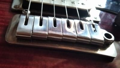

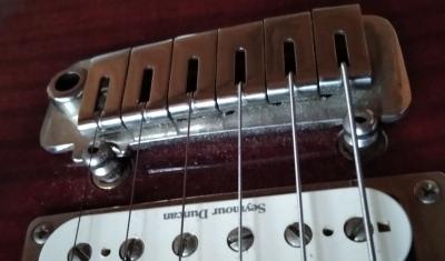

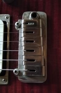

Muy buenas, comunidad.
Igual es una pregunta de pardillo, pero mi guitarra Yamaha Pacifica monta este puente que no sé cómo coño se ajusta.
Es verdad que de momento no le hace falta, pero llegado el caso no sé por dónde meterle mano.
¿Alguien sabe decirme?
Gracias, salud!

Te adjunto un catálogo para que le sigas la pista (R1000V es el modelo de puente). Supongo que habrá algún vídeo por ahí, pero vamos, parece que no se puede ajustar la altura de las selletas de forma independiente
"Designing the base plate with a curve matching the fingerboard eliminates the need for individual height adjustors and creates a sleek design with
enhanced playability."
Viene a decir que el puente y las selletas van con una altura predefinida ajustada a la curvatura del mástil (como suelen hacer los puentes Floyd Rose) eliminando la necesidad de ajustar la altura individualmente, además de aportar un diseño más elegante y cómodo.
Puedes jugar con la altura de los 2 pivotes y la curvatura del alma para ajustar la acción, pero otros ajustes no deberían ser necesarios.

Refloto por si a alguien le resulta de ayuda:
Esas silletas sí pueden ajustarse, pero sólo en el sentido longitudinal (para octavar la guitarra).
Tienen unos agujeritos muy pequeños por la parte trasera (la parte que apunta hacia el "culo" de la guitarra.
Ahí escondido hay un tornillo allen bastante pequeño (un pelín más que el agujero de las silletas).
La medida no puedo decírtela porque ni tengo aquí la guitarra, ni tampoco lo pone en la llave, pero vamos, hablamos del orden de una allen de 2 milímetros más o menos.
Yo pillaría un juego de llaves pequeñas (o compraría sueltas alrededor de esa medida (1mm, 2 mm...) y probaría.
