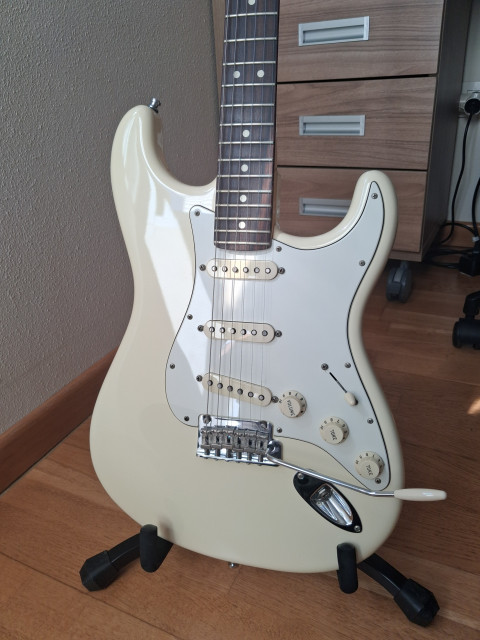

Hola amigos foreros,tengo una duda sobre el ajuste de mi strato american standard con puente flotante de dos pivotes.
Vamos a ver,nos dicen que la parte trasera del puente debe estar mas o menos a 3,2 mm de altura en respecto al cuerpo,para que la guitarra tenga un ajuste favorable.Pero que hay de la parte delantera?a cuanto tiene que estar?O mejor dicho que diferencia hay entre ajustar los dos pivotes hasta el tope con el cuerpo o dejar altura?gracias a todos

Si,el video del luthier italiano lo he visto tambien y si,me fue util,en realidad el puente lo tengo ajustado ya y funcionando a la perfeccion,despues de probar varias alturas de la parte delantera,decidi dejar los pivotes apretados a fondo,hasta donde el puente se pega al cuerpo y la parte trasera a 3,2 mm mas o menos como indica la web de fender,como bien dice nuestro amigo elpekeñoangus,me parece comodo ese ajuste y la guitarra funciona bien,pero sigo sin tener claro lo de la parte delantera del puente,porque en algunos sitios te dicen que lo pegan al cuerpo,otros lo ponen a 2,5 mm y un tal Dan Erlewine prefiere ponerlo en cambio a 1,54 en la parte delantera.En que influye ponerlo mas alto o mas bajo en la parte delantera?esa es realmente la duda que yo sigo teniendo,se que subirlo y bajarlo en la parte delantera modifica la altura de las cuerdas,pero eso da igual porque subiendo o bajando las silletas vuelves a ajustar la accion y ya esta.Entonces para que otra cosa influye dejarlo mas alto o mas bajo?o simplemente da igual y cada uno lo ajusta como le da la gana?De todas maneras,a ver si alguien se anima a hacer un video de la Stratocarter Standard en Español,se lo agradeceriamos eternamente,ya que solo hay videos en Español del ajuste del puente vintage de 6 tornillos.Frasco,te animas???jejeje.Un saludo a todos

Sí al tirar de la palanca hacia atrás consigues que la nota que estas pisando suba un tono , es que está bien.Yo soy de la opinión que los dos tornillos pivotantes son
para eso para que puente pivote por lo tanto no deben ir apretados a tope.
