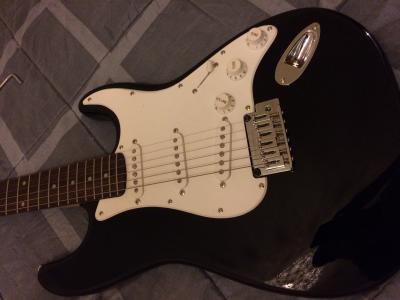

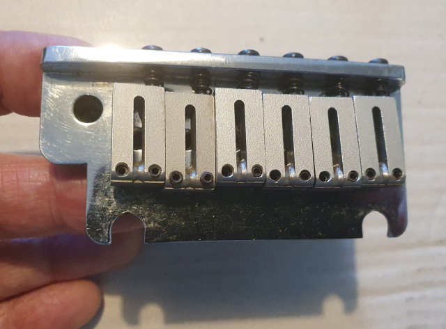

Buenas tardes. Resulta que compre esta guitarra Cort SP3 por 40€ fue un ofertazo.. la cosa es que es nueva y está desajustada.. el fin de semana le puse cuerdas del 10 nuevas y regule ya el alma.. pero ahora me viene el problema del puente que no es el clásico de 6 tornillos vintage si no que se apoya en dos pernos ( tipo flotante Floyd Rose) tal vez alguien me puede dar una mano sobre como se debe ajustar este tipo de puente.. no se si se debe dejar paralelo al cuerpo de la guitarra o si un lado debe quedar más alto que el otro, a qué altura debo regular los pernos ya que los desmonte por completo para limpiar todo el instrumento. Gracias de ante mano

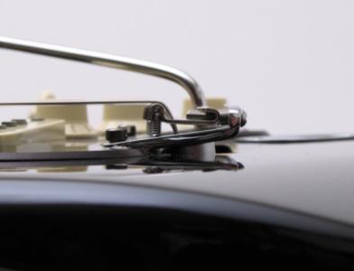

Los dos tornillos del puente se roscan a fondo, sin sobreapretar. Luego se ajusta la tensión de los muelles para que la parte posterior del puente quede levantada unos 4 ó 5 mm del cuerpo, pero a la vez debes ir afinando las cuerdas hasta que quede en equilibrio. Finalmente se ajusta la altura de las selletas individualmente con los dos tornillos que tiene cada una, que deben apretarse o soltarse por parejo. Y todo suponiendo que no tengas que tocar el quintaje, con los tornillos posteriroes de las selletas

#3 entonces debo enroscar esos dos pivotes a los extremos a fondo sin sobre forzarlos? Yo los he enroscado suavemente hasta el final de su recorrido ambos y los he dejado así.. la inclinación del puente esta alrededor en 3mm.. me he basado en estas dos imagenes .. que piensas?
