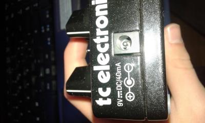

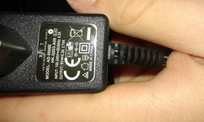

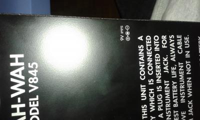

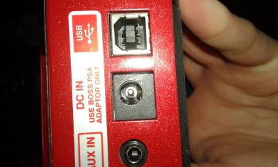

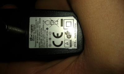

Os adjunto las fotos de mis dos pedales y mis dos adaptadores.
Ademas he adjuntado una foto de mi nuevo pedal. Puedo usar los adaptadores que tengo para mi nuevo dark matter distorsion de tc electronic??
Tambien saber que pedal uso con cada adaptador.
Gracias por vuestro tiempo ;););)

Los dos adaptadores tienen la polaridad correcta, es decir el negativo en el centro y son de 9v.
En las fotos veo que tanto el tc electrónic como el wah llevan esa polaridad, pero en el rojo no se ve.
En cuanto a lo que comen cada uno, también vas sobrado. Ten en cuenta que 1Amperio son 1.000mA. Uno de los pedales pone 40mA por tanto bien. Los otros dos tendrás que investigar su consumo pero no creo que tengas problemas.
Lo importante es la polaridad.
Si por casualidad consumieran mas, hasta donde se te podría decir que ese o esos pedales o bien no funcionarían o se atenuara el led de encendido o sonara muy bajito pero no lo quemarás.
Ten encuentra que hay gente entre los que me incluyo que usan un adaptador de 1 Am (1.000mA) para alimentar varios pedales mediante un daisy chain. eso si todos con la misma polaridad. Es decir negativo en el centro
