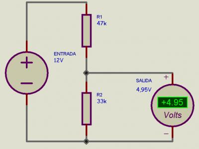

El cable te lo vas a tener que hacer. El mini xlr es muy raro y prácticamente no se venden comerciales. Yo sólo he visto el mini xlr / mini jack, que usan los micros AKG.
Para la alimentación podrías meter algo del estilo de la imagen en una cajita para colgar del cinturón y usar el phamtom de la mesa.
