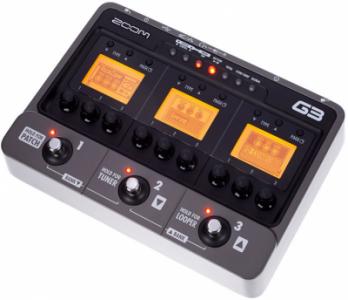

Bueno, ahora que lo pienso, también me intereas una zoom g5, pero creo que se me saldria de presupuesto. Me va a ser complicado encontrar una G5 por 100€ o asi, que es lo que me gustaria gastarme maximo. Lo que me gusta sobretodo es que tiene el pedal del wah, cosa que la g3 no tiene, lástima.

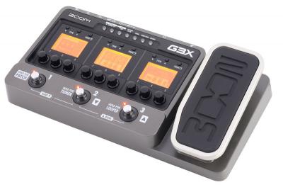

Hay G3X, la misma con ese pedal.

Ahi va, no sabía. ¿Y qué diferencia hay entre esas 2, sólo el pedal?
Nela padawan
por el 08/09/2016
#951 Yo tengo la G1 Xon y con la G1 la diferencia es el pedal. Supongo que en esta será igual.
Para wah, volumen y otras cosas, es asignable a bastantes funciones.
