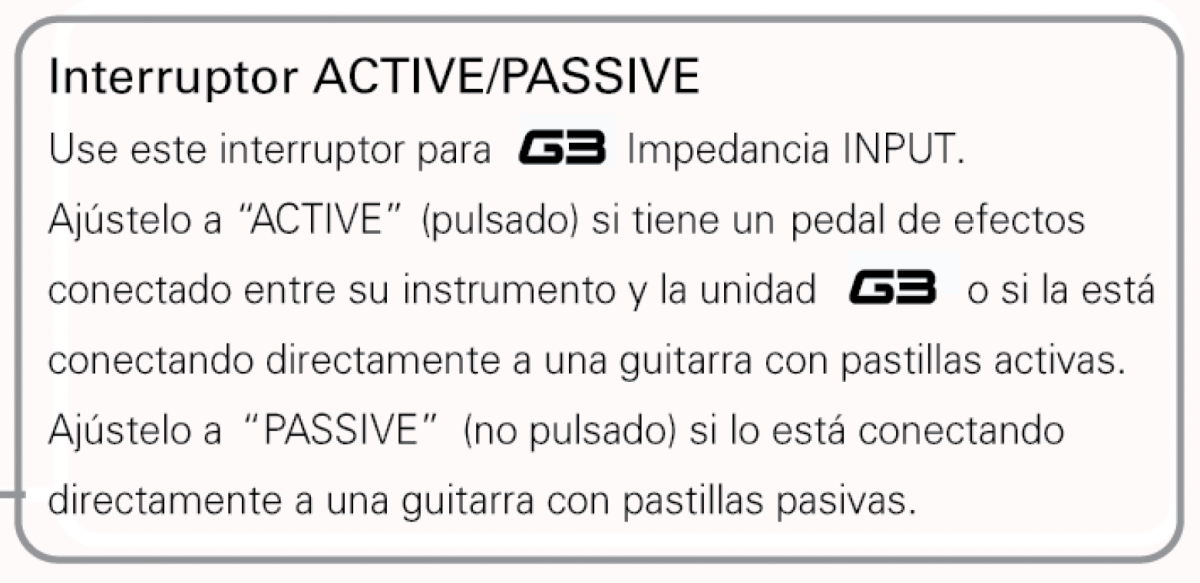

Esto es lo que dice el manual
demelero
por el 20/09/2016
Tanto el G3 como el G5 dicen lo mismo
"Ajuste a ACTIVE Si tiene un pedal de efectos conectado entre su instrumento y la unidad G3 / G5
Entiendo que La G3 y la G5 son pedales de efectos o no?
entonces una pedalera esta entre el intrumento y la otra pedalera osea que tendria que estar en activo no???
