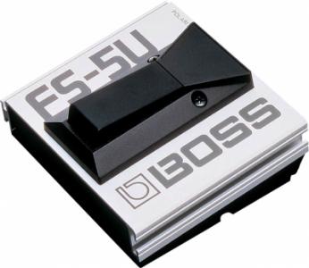

Para controlar el TAP TEMPO yo uso el BOSS FS-5U i va perfecto, muy recomendable
