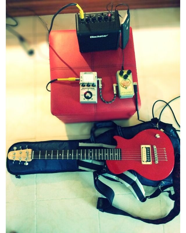

Últimamente, en mi set para presentaciones en directo, uso:
Guitarra ----- OCD ----- Soul Food o Sweetbaby ----- G3 o MS-50 ----- canal 4 de mi ampli multiinstrumento.
O para viajar entro al input de un Fly3.
Los últimos presets los he estado diseñando con éste kit de viaje :L:
