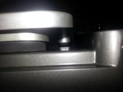

Compañeros, por fin me llegó la ansiada pedalera tras una "larga" espera.
No voy a poder probarla en un par de dias, pero lo que si he visto ya es que el interruptor del pedal de expresion, que como comenté mas atras, me interesaria que conectara/desconectara wah/volumen, no llega a activarlo, le falta recorrido.
Adjunto una foto para que lo veais, es una foto con el pedal hasta el fondo, si apretara fuerte hasta el fondo, se acerca bastante pero no llega a tocar el Switch.
¿Se os ocurre algo que pueda pegarle/ponerle ahi para que llegue a hacer el contacto con el Switch?
jaropda
por el 18/01/2016
Pon un trozo de goma dura en la parte de abajo del pedal,el espesor que veas necesario,tiene arreglo...
Suerte.

edwin
por el 21/01/2016
Tengo el mismo pedal y es así.No tiene que llegar a tocar el switch. solo hace falta apretarlo fuerte.Saludos

mallorkaos
por el 21/01/2016
Gracia amiguetes!!
Si, sabia que no tiene que llegar, se ha de activar pisando algo mas fuerte. El caso es que ni apretando muy muy fuerte se activaba.
Ahora con algo mas de uso y las espumillas esas algo "cedidas" ya, parece que va llegando a activarlo si aprieto fuerte. Supongo que con mas uso llegará a ir bien, si no le pegaré algo para que no necesite empujar tan fuerte.
Para mi es algo importante poder activar/desactivar los efectos de expresion.
La verdad que para dormitorio como la usaré yo, puede hacerte un apaño el pedal de expresion, pero para directo puede acarrear problemas seguro.
