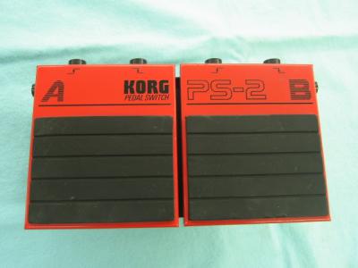

Todos estos mods para cambiar de efecto y patches, te los tienes que fabricar tu o los venden? por que en el video pone ZOOM igual es una calco, por otro lado se pueden usar de otras marcas tipo los FS de BOSS o los PS de KORG, o los que se mencionan mas arriba de BEHERIGER.
En estas marcas también existen pedales individuales, que se juntan con cables en "Y" y también se encajan entre si conlas guias laterales, para unirlos

Los pulsadores de pie individuales te valen todos,pero has de abrir la unidad y seguir las instruciones de la web mencionada con las conexiones taladrar para poner conectores jacks hembras nuevas,etc.
Si eres un manitas no es complicado.

O sea que entonces tanto el FS de Boss, el PS de Korg y los Beringher pueden llegar a cumplir la misma función que el que usa el flaco en el video?
Qué tan compleja será la modificación que hay que hacerle a la unidad? No encaro nada con la electrónica, pero de servir uno de estos se le puede buscar la vuelta... Saludos, gracias por responder esta duda.

Creo que el señor Venhorm unos mensajes atras pone un link de la web con tutorial de como hacerlo.
Animo no es dificil, ahora si no sabes soldar dejalo, practica claque con la G3 :palmas2:
