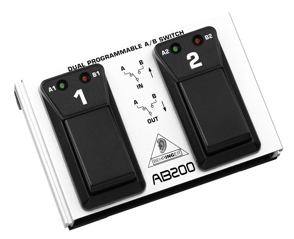

Hola, alguien sabe si se puede conectar uno de estos pedales para cambiar entre patches o desplazarse entre efectos? http://www.behringer.com/EN/Products/AB200.aspx 29dfb6d7adad306153789f1a860d6-1847518.jpg
Estuve viendo un par de videos en los que se usan controladores como estos pero no se si pueden llegar a cumplir la misma función.
Estoy buscando un desplazamiento más comodo entre los efectos, ya que pisando dos pedales a la vez o pulsando patch select se vuelve complejo a la hora de cambiar de efectos en tiempo real. En caso de que funcionara el beringher o un boss que anda en la vuelta también (el FS-5U), lo agregaría a la línea.
