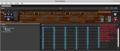

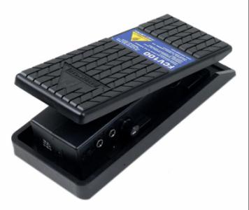

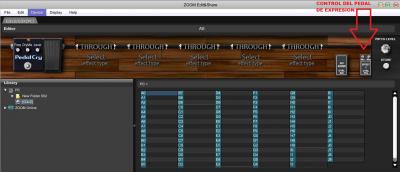

Hola compre un control de volumen y modulación Bheringer FCV100 para usarlo como pedal de expresión y resulta de maravilla, la verdad a mi gusto se abre en exceso pero eso ayuda en ciertos efectos, los efectos se deben asignar desde el edit and share, en el ultimo parámetro de los efectos al final de la cadena, tienen que usar un cable estéreo para conectarlo al control in y no necesita fuente de alimentación, adjunto imágenes.

#260
Muchas gracias por la información.
Tengo un pedal de esos exactamente , guardado en el cajón, tenía en tareas pendientes el probarlo...ahora ya sé que funcionará.
Gracias de nuevo
Saludos!! :okis:
