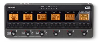

ZOOM G6
freperez
por el 06/08/2014
jaja ,, esta bueno el photoshop.. todabia no sale esta maquina
demelero
por el 06/08/2014
me voy a currar, luego te fabrico la ZOOM G6X jajaja
