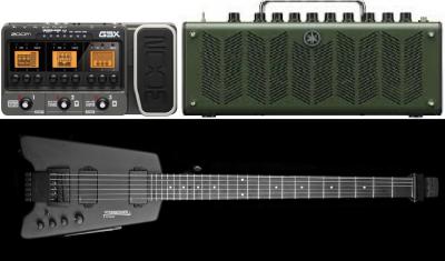

La nueva en la familia es la ZOOM G3X para el kit de viaje (todo a pilas)
