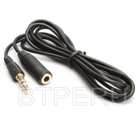

Tendrás que tener una buena longitud de clable en los audífonos para poder utilizarlos como dices no?

Tendrás que tener una buena longitud de cable en los audífonos para poder utilizarlos como dices no?
Con algo así te apañas
Bueno... en mi caso por el tipo de setup que estoy montando voy sentado o parado en el mismo lugar, por lo que con el cable de extensión y unos audífonos comunes voy sobrado.

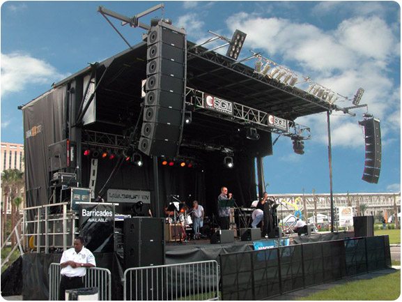

Personal Appearance. Es el sistema de mesa mezcladora, amplificadores de señal y bafles que se usan para darle decibeles a lo que está ocurriendo en el escenario.
