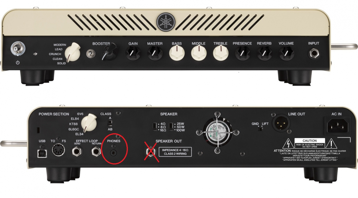

Por cierto, ¿alguien sabe si el thr100 se puede utilizar sin pantalla enchufada, solo con auriculares?
Un saludo
juanffz
por el 13/06/2016
Si se puede, de hecho al conectar los auriculares se desconecta automáticamente la salida de la pantalla.

Y otra duda... ¿En el DUAL es obligatorio tener una pantalla de doble altavoz para que funcionen los dos canales?
juanffz
por el 14/06/2016
No necesariamente. Yo de hecho probé en tienda el dual con la pantalla 112 y puedes reproducir ambos canales de manera simultanea por un solo cono. Pero sin la separación estéreo que te dan los dos conos no tiene mucho sentido, el sonido de ambos amplis juntos no me pareció nada del otro jueves.
Yo no veo lo de pillar el dual con una pantalla de un solo cono la verdad, más allá de quizá usar el dual como un ampli de dos canales. En mi caso uso pedales de distorsión y overdrive, así que finalmente me incliné por el cabezal normal y la pantalla 112, configuro el ampli en limpio o en punto de breakup y cuando quiero chicha piso pedales y listo...
