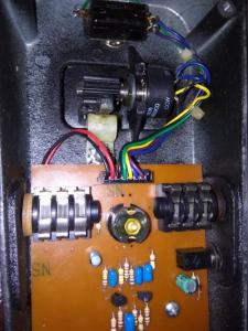

#2 hoy me han prestado este pedal y tras probarlo una y cien veces..... puedo afirmar con rotundidad que se mama un trozo de calidad del amplificador... no sé si es tono, volumen, frecuencia, sonido..... no lo sé bien, pero es otro amplificador ( con el pedal apagado y sin usar me refiero...) y eso que yo era de los que decía...; AHHHH ESO NO PUEDE SER TANTO, QUE MANIÁTICOS SOMOS LOS GUITARRISTAS.... COMO VA A CHUPAR TONO UN PEDAL??? SI FUERA ASÍ, NO LOS HARÍAN.........
pues sí, hoy me bastaron tres minutos para darme cuenta al enchufarlo

#5 ese crybaby es muy parecido al de zakk wylde que es el que yo tengo.. Pero el de zakk es true bypass y para nada te chupa tono apagado, yo siempre lo tengo en la pedalera conectado aunque no lo use.. Para mi es una maravilla y si puedes probarlo hazlo, no creo que te defraude..

#7 si yo le pudiera hacer un true bypass a este, se lo hacia y listo..... porque ta digo que este no me disgusta, el rollo es que con lo que me ha costado conseguir un ampli bueno y una guitarra buena, es una putada introducir un pedal que te robe calidad...... VOY A ECHAR UN VISTAZO AL TUYO, AUNQUE SALE UNA PASTA JEJEJ

Buenas Cesar, el Crybaby es muy conocido por chupar tono. Hay muchos tutoriales sobre cómo ponerle un footswitch true bypass. Si tienes acceso a un soldador te recomendaría intentarlo. Es muy muy difícil hacerlo mal.
