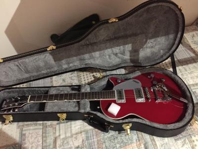

Es una Gretsch con las Humbucker BlackTop Flitertron...
No,no lo he comprobado pero es nueva y supongo que vendrá ajustada la altura de fábrica?
Suena menos con el volúmen a tope que una Strato y una Ibánez,que es con las guitarras que he comparado,las dos con single coil excepto en puente.

Es una Gretsch 5230,un modelo bastante nuevo,lleva controles de volúmen de pastillas de mástil y de puente independientes y volúmen master o general.
La prueba se ha hecho con los 3 potes de volúmen a tope.

Y en referente a la altura de las pastillas he observado que la del puente está muy cerca de las cuerdas y la del mástil muy lejos.

La guitar es ésta...
