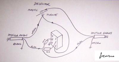

Pedro Vecino
por el 17/03/2023
El volumen no se puede mantener idéntico pero hay una solución para tratarlo que va asociada a un acercarmiento del sonido single puro al sonido de la pastilla doble con las bobinas en serie. Es decir: trata el contraste reduciéndolo. Esto a la vez eleva la salida en modo single y a la vez disminuye el ruido.
Se trata de no conectar la unión de bobinas directa a masa (o al vivo, según la selección de la bobina activa en modo single), sino intercarlarle una resistencia. El valor de esta resistencia ronda entre 1K y 5K y como cada pastilla es diferente y también lo son los equilibrios entre diferentes pastillas lo conveniente es usar una resistencia ajustable de 5K para obtener el punto ideal en cada una. Una vez determinada la resistencia adecuada se puede sustituir con una fija del mismo valor.
Este es un ejemplo sobre una PRS (no recuerdo el modelo) con el valor de las resistencias ya afinado (1K2 y 2K7).
