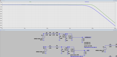

Aquí una simulación de una pastilla simple de strat y otra con dos pastillas en serie, en la gráfica se puede apreciar la pérdida de agudos con la dummy

Muy interesante. ¿Podrías hacer la misma operación en paralelo en lugar de en serie para comparar?
Gracias
dazz
por el 10/11/2025
#14 Pues lo acabo de probar y curiosamente en spice en paralelo no hay diferencia alguna. Algo me tengo que estar perdiendo, porque claramente recuerdo probar el dummy coil en paralelo y aquello sonaba completamente muerto, sin agudos y con muy poco volumen
