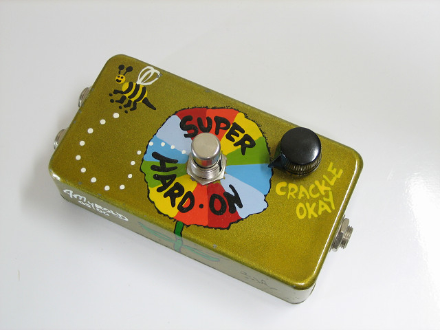

mi idea es la siguiente, ya que no conozco el esquema de el booster de EMG el PA2, que lleva la BC.Rich, voy a instalarle un booster-preamp, basado en el pedal boutique de zvex, super hard on.Welcome to Z.VEX EFFECTS
para vuestra informacion, este pedal es vendido en todo el mundo al precio de 349 euros, que os parece, el precio de tres resistencias, dos condensadores, un potenciometro y un BS170.:risa::risa::risa:

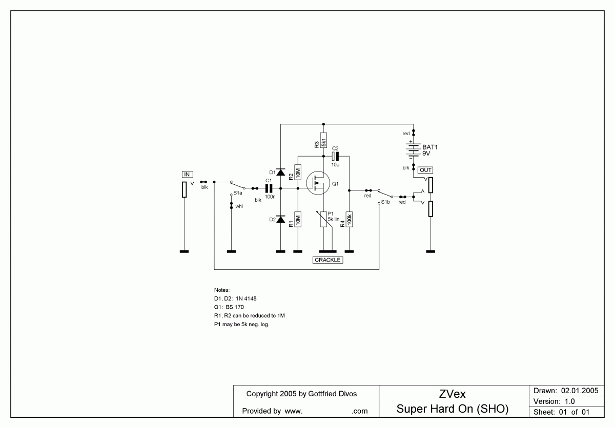

el esquema es el siguente:

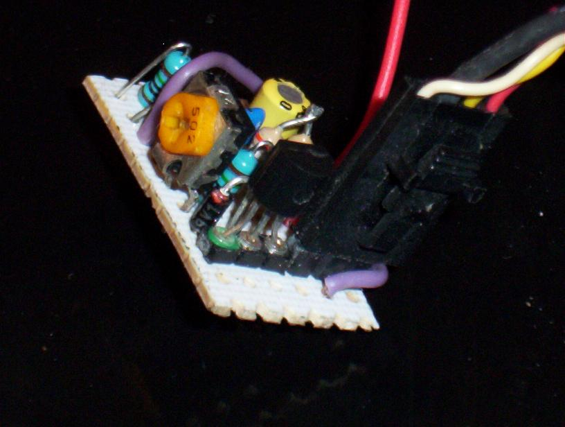

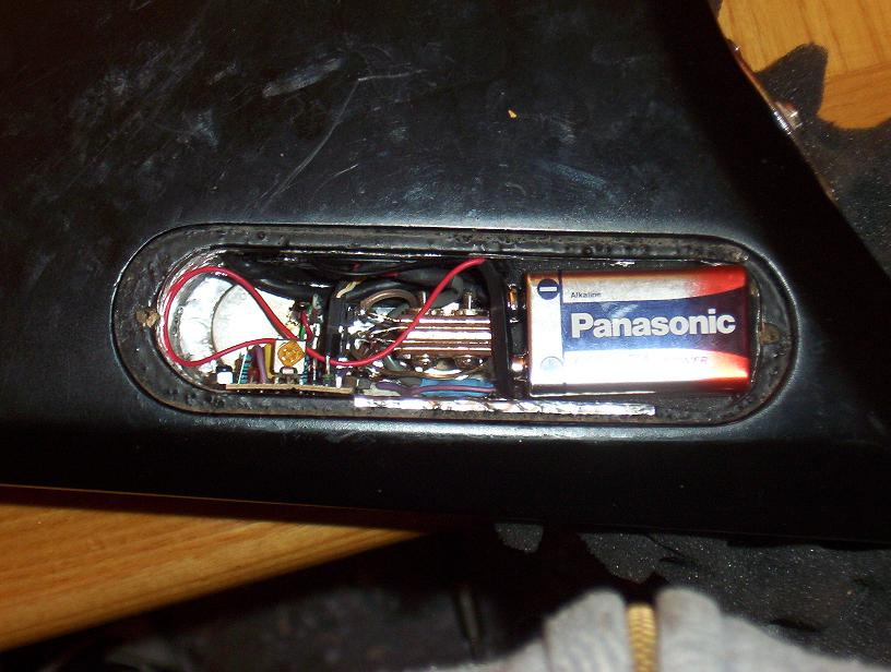

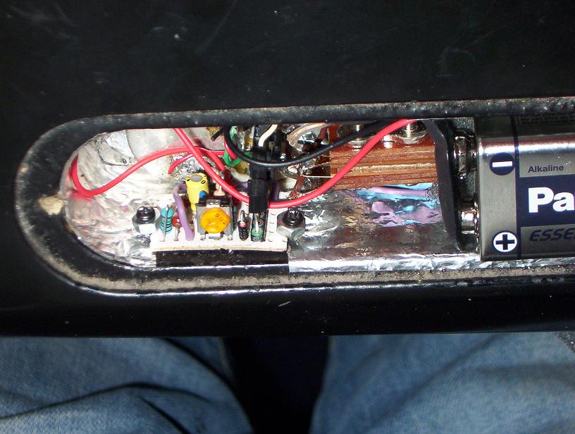

bastante sencillo, en esta ocasion he prescindido de el potenciometro y le he instalado un trimmer, mas o menos queda asi el trabajo.

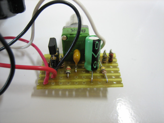

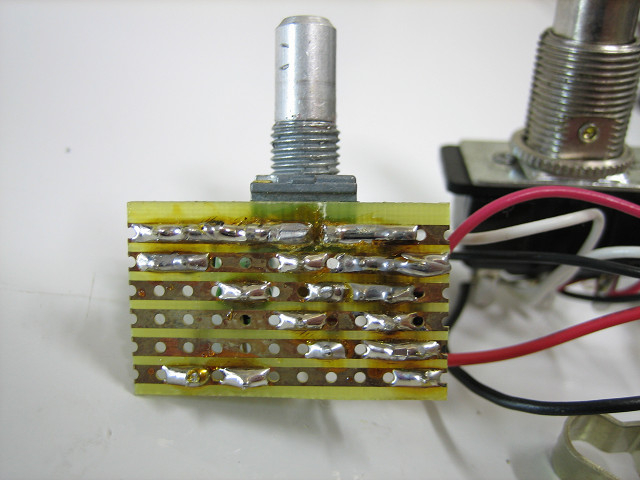

yo me he guiado por las imagenes anteriores para hacer el mio, no es muy dificil, aunque tambien estaria bien currarse una plaquita.

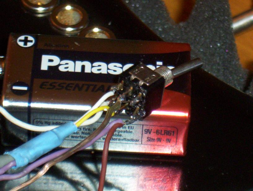

asi me quedo instalada.

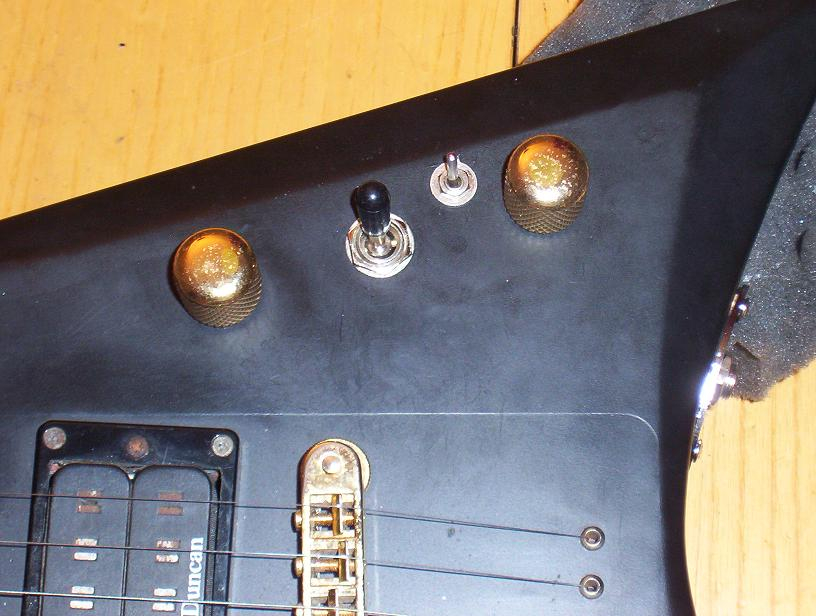

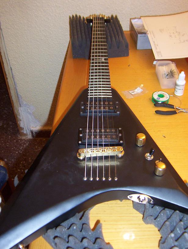

Esta palanca es para activarlo, va justo entre el jack y el cambio de pastilla.

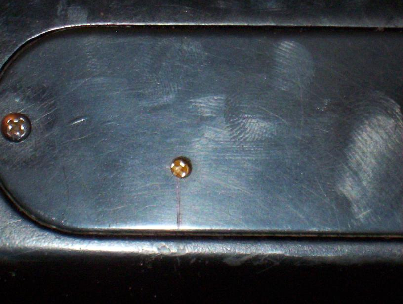

en esta tapa se le hace un bujerito para accionar el trimmer que sera el inprovisado poternciometro.
asi es el acabado final, es mi frankyflying, una maison se mi adolescencia, con una tapa de resonancia de caoba, puente fijo con las cuerdas atraves del cuerpo, mastil baritono de 27", dos seymour duncan trembucker, distorsion y original, y ahora un super hard on de zvex. mola o no??:si:
Que ofrece este preamp, regula las frecuencias idoneas para hacer solos y las acerntua, ademas actua de booster si se le sube el volumen.

ajjajaa muy bueno tio,y eso que hace cuando le das a la palanca subir la ganancia de la guitarra no? si por ejemplo la enchufas a un amplificador hace que distorsione mas no?
un microamp?
Dr.Maligno Tech
por el 01/12/2009
no exactamente, es un preamp que actua en la ganancia y el tono, como el treble booster, pero otras frecuencias, yo ya lo tenia en pedal.
