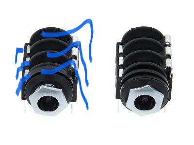

Si perdona, me he explicado mal,,, las patillas son iguales como dices, pero visto desde arriba hay unas (3) más alargadas q las otras, a estas me refiero, están en contacto siempre con el trafo,,, mientras q las otras q son más pequeñas, cuando metes la clavija desconectan el altavoz o lo q tengas conectado a ellas,,,
Pero si lo vas a utilizar como cabezal te da igual el conector q pongas,,,

Mira a estas me refiero,,,
Es q si coges este conector y conectas el trafo a las “patillas” cortas d la izquierda no te va a funcionar,,,
litlle00
por el 07/11/2021
Vale vale, ahora se a lo que te refieres ; ) Gracias de nuevo. Saludos

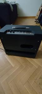

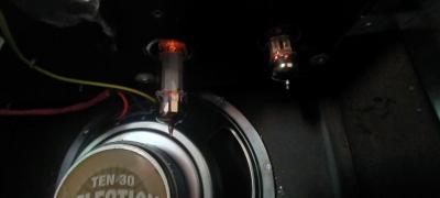

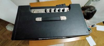

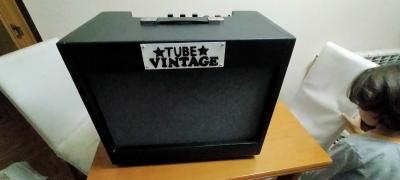

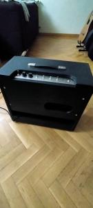

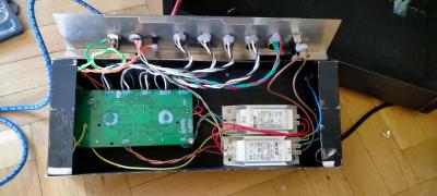

Pues yo he montado el mío en plan combo y he de decir que es un montaje muy sencillo cuanto a soldar los componentes y demás, he recibido mucha ayuda de Tony y le agradezco su atención en todo momento.
Aún tengo que pulir alguna cosa como por ejemplo algún ruido de hum cuando subo la ganancia pero supongo que es por culpa de los cables y intentaré apantallar todo a ver que tal.
Pero este bicho suena y muy muy bien, un trabajo increíble lo de tony.
Os dejo unas fotos del mio.
Tonyguitar
:brindis: muchas gracias tio, me alegra un monton q te guste, pronto hare un video explicando un poco donde tocar para conseguir sonidos mas del estilo de los 70 rock o.un sonido estilo ac dc.
Has hecho un trabajo impresionante leo, lo del ruido de hum yo creo que deberias apantallar el cable del gain, cualquier cosa que pueda ayudarte me envias un wasap campeon, un abrazo ;)
