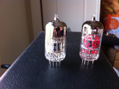

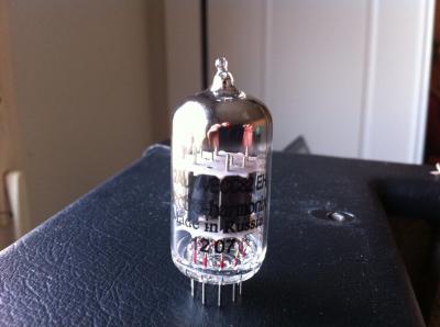

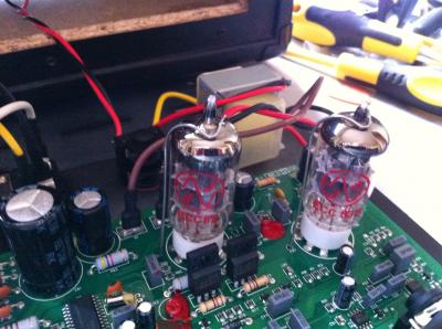

Bueno, ya que no tuve mucha suerte a la hora de recabar experiencias de diferentes válvulas en el HT-1R me he lanzado a la piscina y he decidido experimentar por mi mismo.
En primer lugar deciros que las válvulas elegidas han sido las JJ tanto para la 12AX7 del previo como la 12AU7 de la etapa de potencia, ya que principalmente busco sonido británico. Estas han sustituido a una Sovtek 12AX7WA y una Electro Harmonix 12AU7, ambas fabricadas en Russia.
El resultado es interesante, el amplificador ha ganado en dinámica, tiene mayor calidez (menos metálico en relación a las anteriores) y el overdrive es más cremoso, por lo que se puede decir que el tono del amplificador ha mejorado sensiblemente, y digo sensiblemente porque son matices de mejora y no un cambio radical en el tono ya que las válvulas originales ya sonaban bien.
Si tuviera que resumir, a parte de sonar algo menos oscuro el ampli( esto siempre pasa al poner válvulas nuevas) diría que el sonido es más cremoso, menos granoso y metálico, en definitiva que las JJ para el HT-1 son una muy buena opción según mi experiencia.

Una cosa con respecto a ese cambio en el HT-5 y que es diferente en el HT-1.
En el HT-1 es necesario quitar los tornillos del asa del combo, si no por mucho que quites todos los tornillos de la trasera no va a salir. Por eso quitad estos tornillos del asa que aguantan la trasera por la parte superior y posteriormente la trasera, que nadie se ponga a tirar de la trasera sin hacer esto antes ya que corre riesgo de cargarse la placa tirando.
