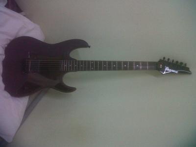

Mira yo tengo una ibanez grx 40, es la primer guitarra electrica que tuve la tengo hace 15 años y la AMO. Primero que nada hay que tener algunas consideraciones de esta guitarra personalmente el mastil esta muy bien construido es fino y muy comodo, las maderas son muy buenas. La trastera es de rosewood pese a que en mi adolescencia la limpie con "cualquier cosa" sigue en buen estado y con muy buen tacto. Los trastes son medium frets que no estan mal pero no a mi gusto, igual todavia estan ahí asi que de buena calidad salieron. El cuerpo es de basswood de una pieza (punto a favor). El acabado es de poliuretanico gruesisimo! Fue un asco decaparlo completamente y mantenia mucho la humedad dentro. Por lo tanto la madera no "respiraba". El hardware es 100% chino puente tipo strato (en esta version no viene el IBANEZ nuevo) con tremolo y bloque de plomo nada mal. Las clavijas son medio vintage (horribles) pero mantienen bastante la afinacion. El nut es de plastico negro. Posee un circuito HSS con un humbucker diseñado por dimarzio que suena bien pero le falta "power" los single coils son ibanez y andan muy bien para sonidos tipo strato clasicos. Tiene un switch de 5 posiciones y 2 potes uno de tono master y otro de vol master. Dentro de todas las guitarras de principiantes esta estaba en esa epoca (1998) muy bien! He llegado a tocar mucho y grabar con esta guitarra y ese humbucker. Bueno lo primero que le hice yo a esta viola es quitarle por completo el acabado poli ese horrible. Me costo un monton de tiempo porque ademas del color lleva por debajo una capa yransparente gruesisima que supongo que era para dejar la guitarra con las superficies super planas. Bueno luego de decapar la pinte con una laca poli tb pero perlada mate impresionante. Cambio de clavijas por unas gotoh cambio de puente por un chino copado todo. Todo el hardware en negro. Le pinte la pala de negro y le puse un logo de ibanez grande. Le coloque una emg 81 al puente con un solo pote de volumen (bien metalero) en un pickguard que hice yo de un acrilico espejo.
Quedo impresionante y suena increible.
Nadie cree que es la misma viola que tenia hace unos años.
Si vos le haces esos upgrade a la tuya, gana en estetica y en sonido. Pero bueno es mucho trabajo para una viola barata y solo vale la pena si la amas como yo amo la mia.
Te dejo una foto de como quedo.
