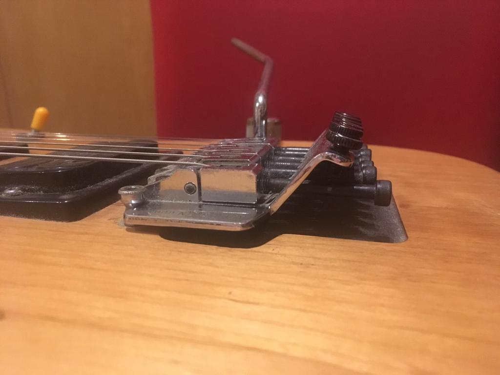

Bueno, tienes un 50-50. Prueba el corto, y si va bien, pues bien está. En otra web dice que que lleva dos tornillos para adaptarse a diferentes tipos de puente. Supongo que según el perfil del puente en la parte de los microafinadores, puede necesitar un tornillo más largo.
Mira por ejemplo el perfil del puente de mi Washburn N2, quizás necesite el tornillo largo, aunque a lo mejor el corto vale. En las fotos tampoco parece que haya mucha diferencia de longitud.
