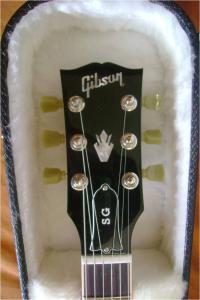

Hola, mil gracias de por si, quisiera saber si esta guitarra es original o no ya que voy a hacer la compra a distancia y ustedes saben, no voy a apoder probarla antes de que me llegue. ademas si les parece que pague por ella una guitarra dean vendetta 4f 2009 mas 200 dolares, soy de peru. gracias a todos de antemano por ayudarme con esta importantiiisima decision!!

Si es un flake está muy bien hecho ese logo.
lo único que me despista es ese poquito de piel de naranja en la parte trasera de la pala.
Metiendo el serial en el buscador.
Alguien escribió:
Guitar Info
Your guitar was made at the
Nashville Plant, TN, USA
April 19th, 2010
Production Number: 163
Si es un flake está cuidado.

woauu eso fue mas rapido de lo que me esperaba, grandeeee!!! weno volviendo al tema, a que pedazo de piel naranja te refieres?. gracias!!

Me parece que se refiere a la parte de detras del clavijero, donde pone el lugar y el serial no frasco?

ademas veo algo que a mis dormidos ojos parece algun tipo de pegamento entre la cejlla y el clavijero, sera algo de preocupacion?

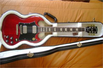

Ummm la guitarra se ve casi perfecta salvo como dice Frasco la piel de naranja en la parte trasera de la pala (esos huequitos que se medio ven por donde esta el serial) lo otro que no me termina de convencer son las inscrustaciones del mastil que se ven opacas (como en las ephiphone) las gibson son de madreperla creo y son bastante mas brillantes, yo me lo pensaria muy bien ya que estos supernegocios siempre traen algo escondido y bueh despues de mirar el tema de las Chibson (menudas imitaciones) no me confio de una Gibson a menos que pueda verla en persona!!!

También es la primera vez que veo esa funda de la casa gibson, es una estupidez pero también me mosquea. El fallo de la pala tambiéne stán ahí como bien dicen los compañeros. Sera una chibson. un saludo y suerte

Sin embargo, a mis ojos, sufridores de la alergia primaveral, los inlays, al igual que el logo, parecen tener los reflejos blancos, marfil y verdosos de la madreperla.
Si es fake, se la han trabajado bien!

Eso mismo opino yo...
si es un flake, se lo han trabajado muy bien...
habria que mirar acabados, componentes y otros detalles...
por la fotos y en la distancia, no lo juraría, pero parece autentica.

yo lo unico que te puedo decir, es que le pidas al comprador una foto en la que se vea la inclinación de la pala

Pues yo no tengo ninguna duda, veo claramente que es una SG Standard auténtica como la mia.
Tanto el grabado del nº de serie, la pala, el clavijero y todo lo que se puede apreciar en las imagenes es correcto.

La empugnadura (no tengo egne en este teclado :D) de la maleta es la misma también? Yo había visto una maleta de SG Standard USA que tenía dos tiras de símil cuero unidas por a tira del mismo material. Esta maleta parece tener una empugnadura sólida, aunque no se ve el material.
