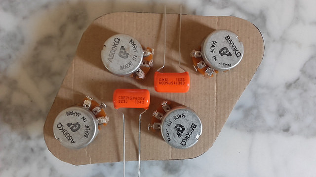

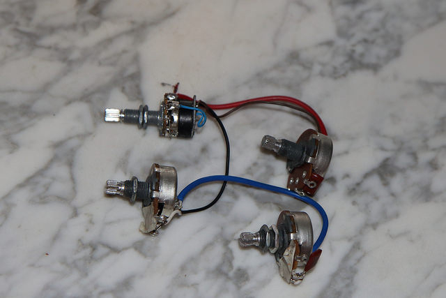

El esquema elegido ha sido el Wiring 50´s style.
El acopio de materiales, Gotoh, 2 lienales y 2 log, aunque al final cambié los potes de volumen por CTS (eso me dijo el tendero) push-pull pensando en las 490R/498T de 4 hilos para hacerlas singles.
De momento no las tengo, pero lo dejo todo preparado ya.
6ac8842e26cc0a04dd69227591804-2122947.jpg20160517_131406 by David Forteza, en Flickr

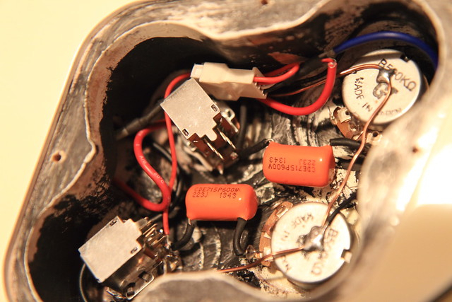

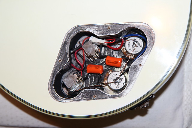

Como era/estaba la (cosa) electronica original:
b59bc2d9593624117e0049cc27240-2122947.jpg20160517_130057 by David Forteza, en Flickr

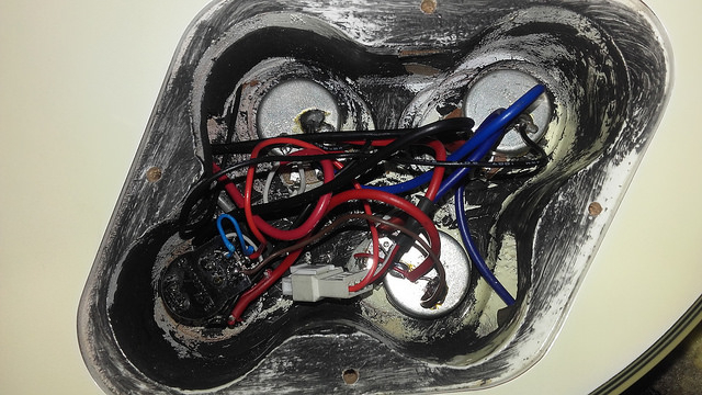

Como queda de momento, con la mitad de la chatarra quitada de enmedio.
Espero cambiarle el cableado a jack y al switch cuando me haga con un switchcraft ¡de los cortos!, que ya lo tengo echado un ojo.
El jack ya es un switchcraft, solo falta el selector y cable vintage o apantallado.
b551fb978cbd44ac909870203eda5-2122947.jpgIMG_0077 by David Forteza, en Flickr
06987740c06c61192d2597d62a396-2122947.jpgIMG_0070 by David Forteza, en Flickr
Y la chatarrilla una vez fuera ya. Se puede ver un killpot o killswitch de esos que trae en el volumen del puente.

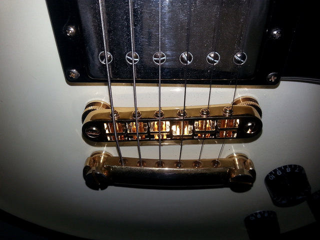

El puente que ya puse en su dia por problemas con el original. Podeis ver la charla aqui:
https://www.guitarristas.info/foros/consejos-para-mejoras-epiphone-les-paul-custom/262645
Y un cordal Gibson que vi en el compraventa del foro. Esto ya es pijerio mio, a ver si el dorado dura mas que el de Epiphone,
Lo reservo para cuando lleguen las pastillas, puesto que al original no le veo pega, pero lo dicho, escrupulos de verlo brillantito:

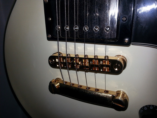

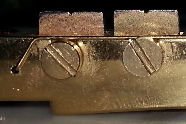

Detalles del puente original. Se pueden ver las ranuras "abiertas" y el alambrillo que sujeta los tornillos de las selletas:
82e7a33de184d82103a1156785c45-2122947.jpg3 by David Forteza, en Flickr
61f2cc3dd9cbb49b3f285afdda5bc-2122947.jpg4 by David Forteza, en Flickr

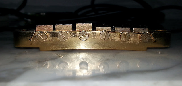

Detalles del puente Gotoh. Se ve como los tornillos pasan por un "abujero", mucho mas estable todo:

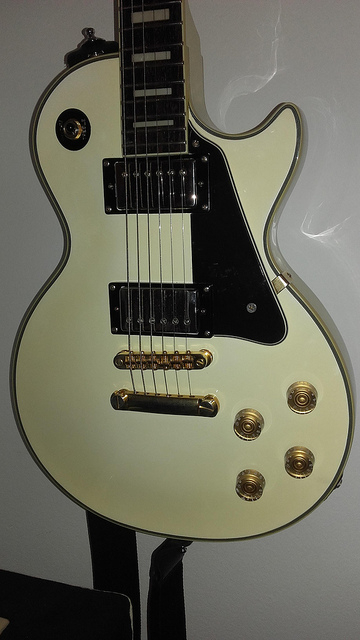

Unos Knobs dorados en lugar de los negros:
f0f1c32bf46b4bcb382695cff52c2-2122947.jpg20160821_010819 by David Forteza, en Flickr
Y lo dicho, lo proximo pastillas Gibson y acabar el cableado del selector de pastillas.

Solo una pequeña duda, ese puente nuevo Gotoh es de los Nashville anchos, si no me equivoco más ancho que el original, correcto? Has mirado que la primera cuérda no toque detrás de la selleta en el puente antes de ir hacia el cordal? Esos puentes van muy bien para ganar capacidad de octavaje, pero no se llevan muy bien cn los cordales bajos. Quizá esté equivocado pero parece que la cuerda toca en el puente y eso afecta al sustain y al tono de la primera cuérda. Si es así tendrás que subir el cordal y perderás un poco de sustain. Yo particularmente prefiero los modelos Gotoh de puente pero en el formato del original que tenias con el alambre, permiten el cordal abajo del todo.
Ostras, lo acabo de mirar por que lo has comentado! nunca lo habia hecho, y mira que lo he leido veces. La verdad que cuando algo no falla no te da por mirar ahí.
Efectivamente, ahora que lo dices lo veo, tocan la 1ª y la 6ª por muy poquiiiito pero tocan si.
Tocará subir 1 vuelta de tornillo la proxima limpieza y cambio de cuerdas si.
