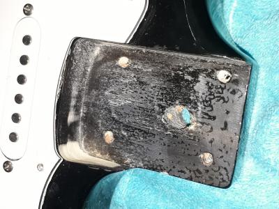

MI guitarra es una stratocaster.
Haciéndole mantenimiento destape el golpeador, y me di cuenta de lo feo que estaba, habían cortado y echaron anticorrosivo enésima sin lijar.
Así que separe el mástil de el cuerpo y pasaba lo mismo, hay huecos y puntos por todos lados, le quite un poco los puntos pero me recomendaron que ligara y echara de nuevo anticorrosivo para aplanar.

A que llamas anticorrosivo ?

A si, no se llama asi; ese que le echan para que la humedad no dañe la madera.
La cuestion es que no es plano, esta lleno de puntos y huecos

Barniz?

Lo usual sería lijar para hacer un plano, pero es una zona difícil de terminar en los laterales. Requiere mucho arte hacerlo. Sube una imagen, aquí hay gente que sabe de eso.

Ya lije en la parte de abajo donde estaban los puntos con una lija 320.
Hay algunos huecos es la parte de abajo, pero a los lados en la esquina izquierda parece que se callo un pedazo de madera(En donde no hay barniz y se ve la madera), se nota un gran hueco.
Como podria rellenar los huecos

Si el mastil ajusta bien por los laterales no pasa nada no te preocupes que no tenga pintura ahí, las guitarras de calidad no tienen pintura ni barniz en todo el hueco .

Si encaja a los lados, me podrias decir para que es ese hueco que hay en la mitad?

De ahí cuelgan el cuerpo para pintarlo.
